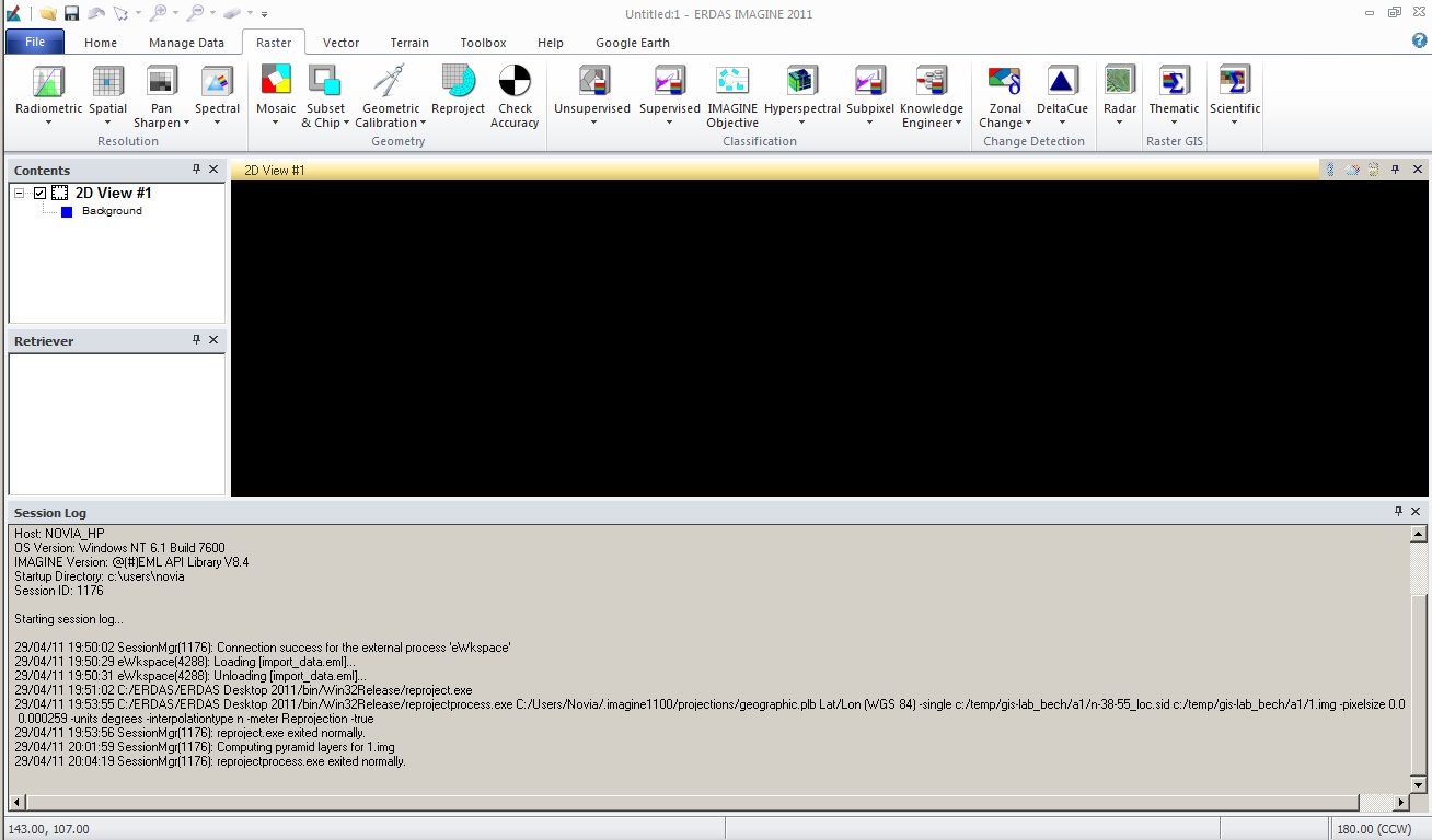

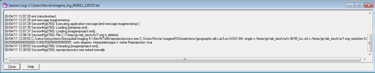

Тест A. Перепроектирование с распаковкой из MrSID
Данные: мозаика Landsat TM 16974х19734 пикселей (скачать тестовый набор данных) источник: Global Land Cover Facility.
Операция: DataPrep\Reproject Images, исходная ситема координат UTM Zone 38/WGS 1984 (задана самим файлом), конечная система координат Geographic\WGS 84, выходной формат: IMG, размер пиксела: 0.000259х0.000259, единицы: Degrees, режим rigorous transformation - включен, переключатель Ignore zeroes in stats - выключен, интерполяция - nearest neighbor ([reproject.html подробнее]).
Измерение времени производится по логу Erdas Imagine (Session\Session log...), точность в секундах. Конечным результатом операции должен являться файл размером 2.5 Gb.
